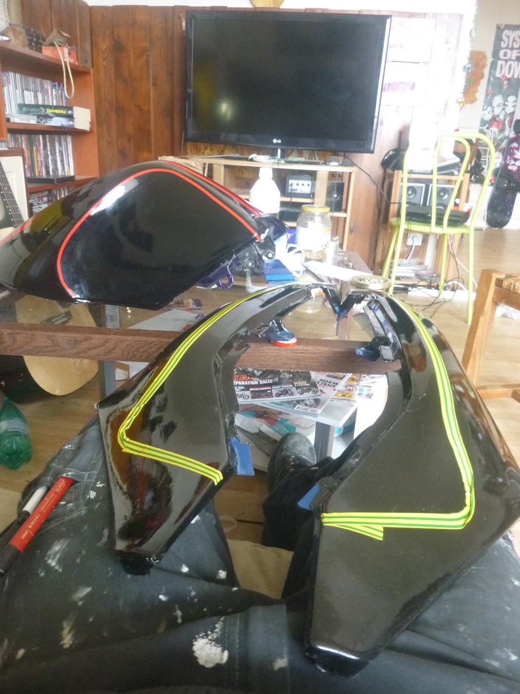

C'est pas finit, en parallèle de tout ça j'ai entrepris de refaire toute la carrosserie en covering ! Bon alors franchement, j'ai galérer, mais genre méchamment en fait. J'ai commandé un rouleau de noir brillant de chez 3M de 1.50 sur 2m environ, ainsi qu'un carré de carbone et des bandes rouges. l'enoOorme problème sur covering brillant c'est que t'a pas droit à l'erreur ! le moindre plis se voit c'est horrible ! En plus j'avais même pas acheté la raclette en feutrine, j'ai fait ça à la main... Bref j'ai tapé des crises de nerfs à mettre ça en place, à tirer dans tout les sens, à chauffer, réchauffer, à merde ça c'est déchiré alors hop, tu jette et tu recommence...
D'ailleurs pour ceux que ça tenterais, faut savoir qu'un covering de réservoir se fait la plupart du temps en 2 fois comme vous pourrez le voir sur les photos après, on fait les joues à part. Voilà j'ai ensuite positionné mes bandes rouges et les logos suzuki que j'ai du découper, et c'étais bon !
Maintenant, place aux photos avec le avant, pendant, après !
Avant :
Pendant :
Après :
Voilà, limité à 3 photos alors j'peux pas faire mieux :moto:
