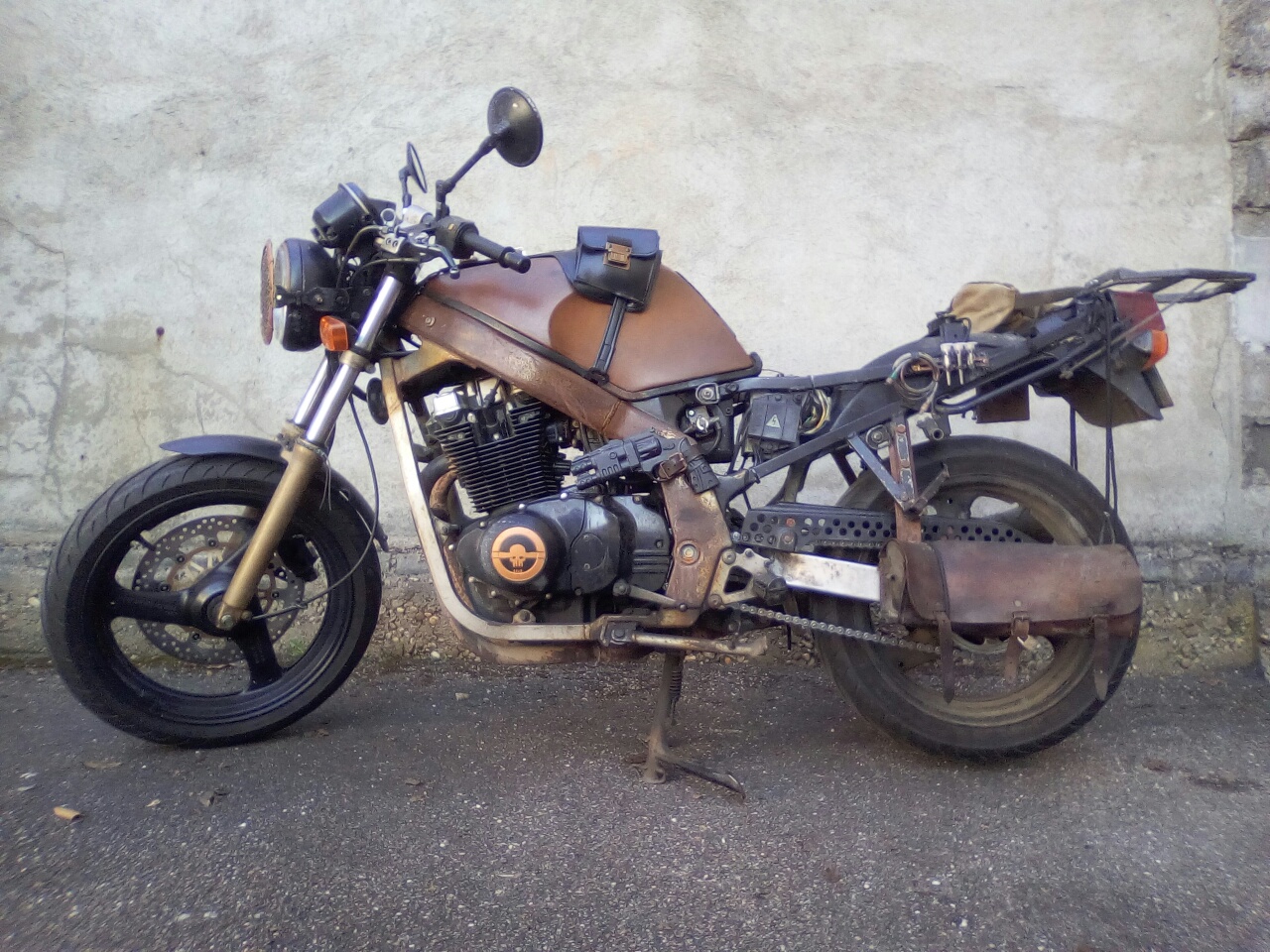

Bonjour a tous, je m’appelle Mika , je possède une GSE de 89 avc un moteur de 96. Depuis le jour où elle a commencé à rouiller, je l’ai laisser et meme accélérer, viré les plastiques, du coup c'est une version un peu Mad max. J’adore. Mon soucie si je suis ici, aujourd'hui ? C’est que de plus en plus fréquemment. Le moteur perd en puissance a mis régime. Quand j'accélère à fond à chaque rapport. On a l'impression un moment que le moteur s’étouffe et ça ralenti. Ce n’est pas brutal mais dans la continuité. On dirait même qu’elle va callé, ca m’est même déjà arrivé. Compliqué lorsqu'on double un camion. Je ne sais pas encore quelles pistes explorées carbus compressions... si quelqu'un a déjà eu ce problème? D'ailleurs, j’ai aussi de l'huile qui coule du join du cache de chaîne de distribution, vous savez c'est un petit chapeau qu'il faut enlever pour y glisser un tournevis et faire un réglage apparemment. Je l'ai déjà changé, mais ça continue de pissé, pas mechant. Merci

Et merci pour la photo de ton Mad Max

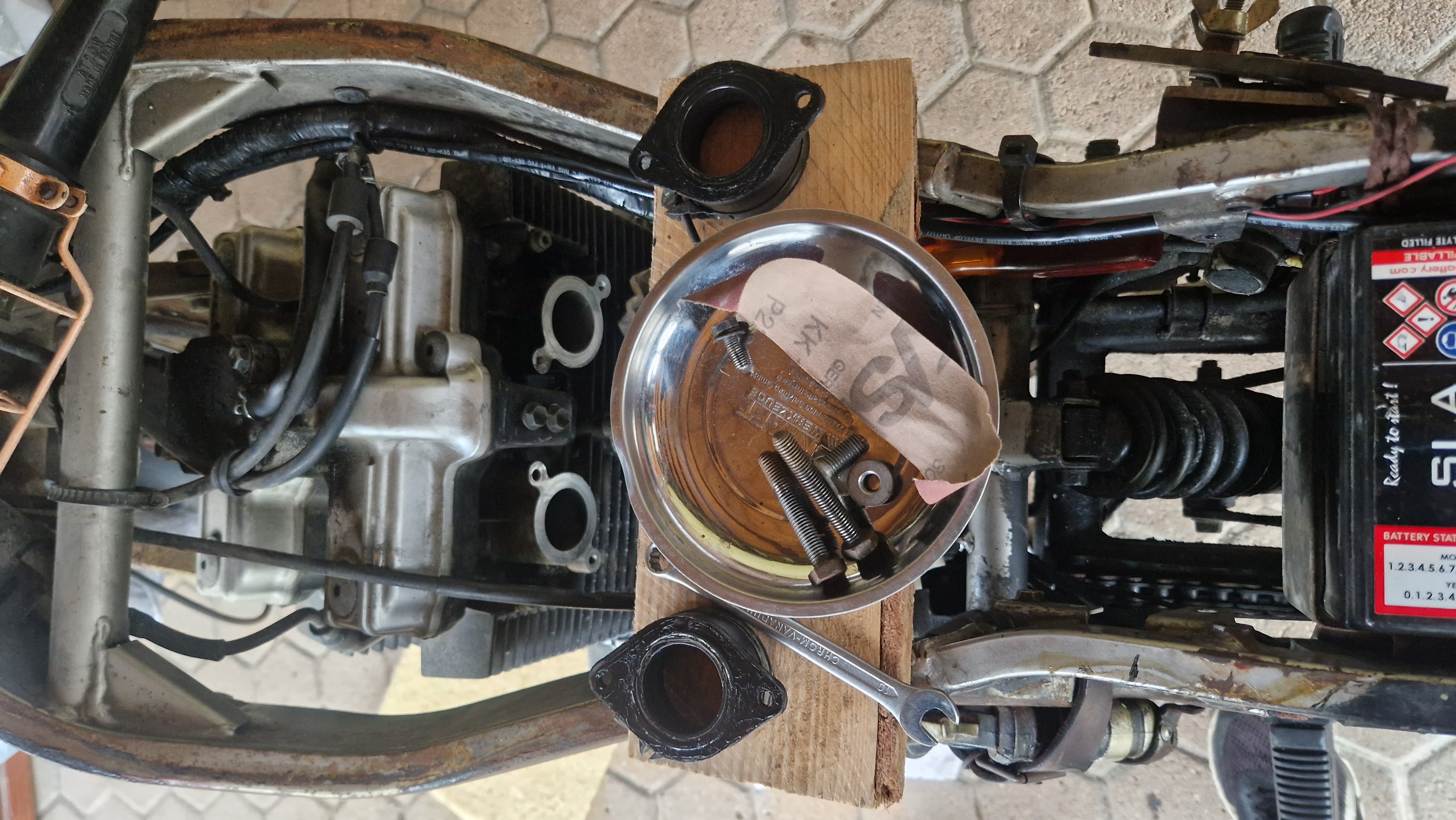

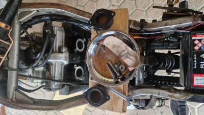

Alors Nico, voila j'ai démonté le réservoir, l'intérieur est propre nickel, pas de rouille. Le filtre en intérieur est propre, les durites RAS. LE ROBINET LA MEMBRANE EST NIKEL. Tout fonctionne. On a démonté les carbu, nettoyage et fais un réglage.
Le problème reste toujours le même

* absence de prise d'air (tes pipes d'admission ne semblent pas toutes neuves),
