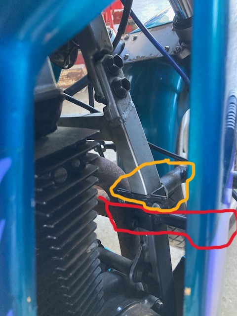

Donc j'ai fait quelques photos des carénages :
- fixation du "tête de fourche" (bon j'ai entouré en rouge mais c'est plus proche du gribouilli de gamin que du dessin technique mais on fait ce qu'on peux)
- fixation avant du flanc droit. en rouge la fixation sur le cadre, en jaune la fixation "maison" de mon phare aditionnel
- Fixation arrière du flanc droit et fixation du sabot inférieur
Et comme je n'arrive pas à mettre quatre photos, rendez-vous au message suivant pour la dernière

- En rouge les 3 fixations sur le cadre
- En jaune les 6 fixations des éléments entre eux (3 avec le tête de fourche et 3 pour le sabot inférieur)
Dites moi si j'ai réussi à vous éclairer...
Et après tout ce travail, j'ai droit à :biere: votre santé

OK, je vois, merci Christian.
Il y a donc bien un support de carénage fixé à la colonne de direction, mais mécaniquement avec une bride filetée, et pas des ancrages soudés au cadre.

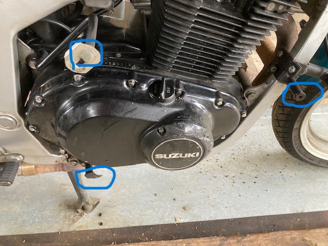

Je reprends la plume pour vous montrer les dessous de ma "Mémère".
Attention aux âmes sensibles, la Belle est déshabillée :
Entouré en bleu les différentes fixations
Côté gauche 3 fixations sur le tête de fourche et la pate arrière pour le flan.
Les 2 fixations du bas pour le carénage du bas
Côté droit Idem
La fixation du "tête de fourche" sur le cadre et non entouré on apercois les trois trous pour fixer le flan (1 dans le noir et 2 sur le bleu)
