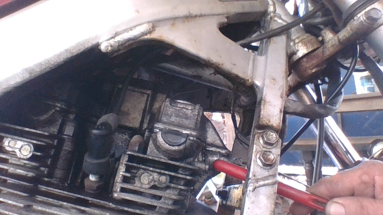

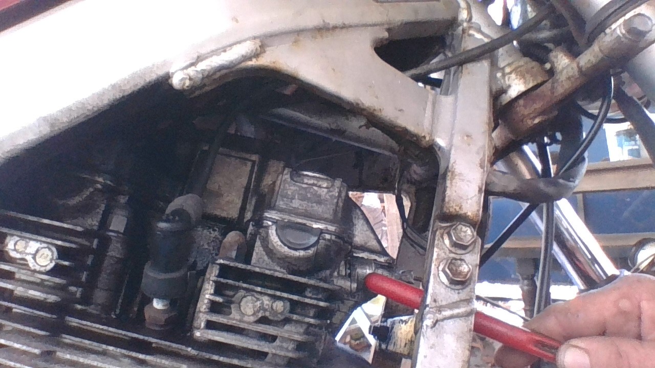

tout juste inscrit sur ce site je vous sollicite déjà pour trouver une solution à mon problème, ou plutôt celui de ma fidèle GSE:
Lors du changement des compteurs, impossible de sortir le câble du compte-tours de la prise niveau culasse, la partie filetée de l'ensemble câble/gaine s'est littéralement désagrégée sous ma pince (métal "corrodé"). Est il possible de démonter la petite pièce (renvoi d'angle?) dans laquelle se visse le câble sur la culasse ( voir photo) ? Il y a en effet une petite vis que j'ai démonté mais impossible de sortir la pièce malgré quelques petites rotations à la pince. Ça m'éviterais de devoir sortir le moteur pour re-tarauder la prise compte tours...
Merci d'avance pour vos conseils éclairés !

Salut, en chauffant, tapant, des coups de pince, un levier ... ça devrait finir par venir. Car oui la pièce est rapportée sur la culasse.

Super, merci pour l'info, la pièce n'apparait pas clairement sur les microfiches et j'avais peur de casser quelque chose!

je ne sais pas quelle microfiche tu a vu car la pièce est clairement détaillée :shock: ICI: https://www.pieces-suz.com/suzuki-moto/ ... 3738/M/942
