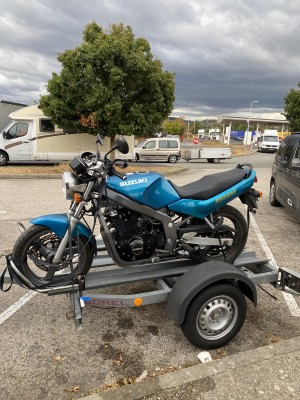

Je me suis dit que j'allais acheter une moto pour la réparer pendant que je passe mon permis et je tombe sur une magnifique 500 gse de 1996 sur leboncoin!
suzuki 500 gse
Un peu d'entretien du style plaquettes et vidange à faire mais sinon elle démarre et c'est l'essentiel. Le seul problème c'est qu'au bout de 20m à rouler, elle cale. Et impossible de la faire redémarrer, SAUF si on ouvre le bouchon du réservoir pendant 30s... après çà elle repart de plus belle.
Le réservoir était oxydée et l'ancien proprio a appliqué un produit pour refaire les parois intérieurs, mais en faisant ça je pense qu'il a bouché le trou qui servirai à la dépression du réservoir (s'il y en a un :?: ).
Enfin bon je m'inquiète pas mais si quelqu'un en sait quelque chose merci ça m'aiderait énormément!

Message par vertik2 » mer. août 30, 2023 11:26 am
Salut Abel
La version 96 est compatible avec le A2, pas de soucis : http://gs500e.fr/forum/viewtopic.php?f=1&t=12803
Effectivement si il a gardé le bouchon sur le réservoir en faisant sa résine, il a peut être bouché la mise à l'air libre.
Sinon, nettoie ton circuit d'alimentation et tes carbus :http://gs500e.fr/forum/viewtopic.php?f=2&t=12467

Message par Abelhendrix » mer. août 30, 2023 6:30 pm
Bon du coup j'ai démonté mon bouchon de réservoir et... c'était pas jolie
En le démontant j'ai trouvé des restes de résine et d'oxydations dans tour le mécanisme et dans les trous qui font circuler l'air. J'ai enlever une grosse partie mais je pense le changer, 12€ sur internet c'est pas ça qui va me ruiner :lol:
