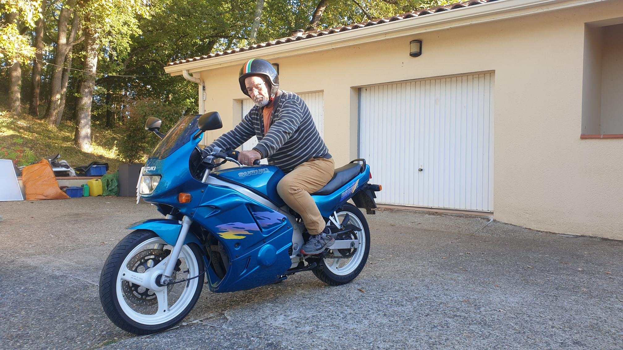

Bonjour à toi Julie;
moi aussi après plus de 40 ans de VL et près de 50 ans de A1 (permis 125) je rame sur leur foutu plateau pour avoir le A et comme toi j'ai une GSE500 mais la mienne est carénée
Aller on serre les dents et on l'aura se foutu permis ;o))
