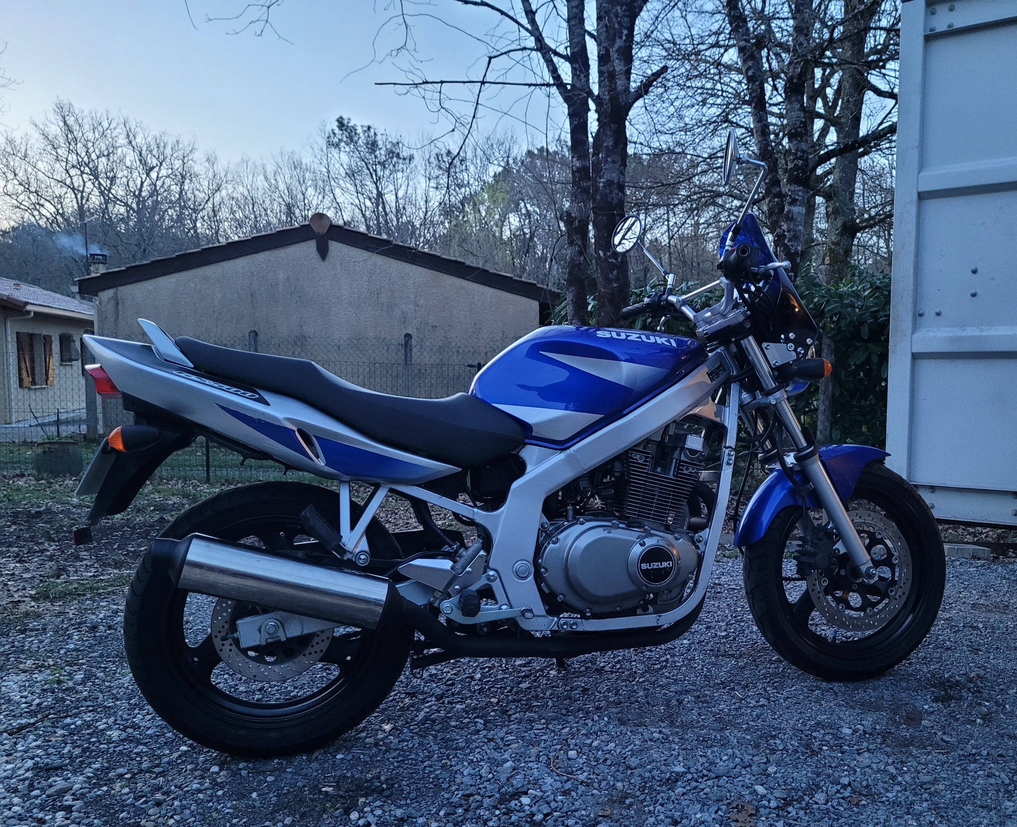

Eh oui, j'étais GSEiste, je suis maintenant aussi GSiste, avec une belle ( pas de trop prêt ) GS de 2002 avec 24000km. Histoire d'avoir une GS d'origine pour épauler le cafe-racer. Alors pour le moment elle fonctionne pas bien, elle a des ratés, elle pète, elle tourne parfois sur un cylindre. Je vais reprendre toute la carbu. Il y aura un peu de cosmétique aussi, la coque arrière, les carters, un peu le cadre, des embouts de guidon. Pour le reste c'est très propre.

Elle a l'air mignonne en photo :wink:
Super !!!! :trinque: :moto:

La même que Vertik2 avec qui j'ai roulé avec la GSE du côté de chez lui en sud finistère l'été dernier lors de mon road trip breton avec madame et sa KTM.
Tu vas pouvoir devenir docteur ès-carbus de 34 avec cet engin, mais pas encore de compte-tours électronique cette année-là.

Oui, je suis en pleine formation de BSR34SS ! J'ai déjà résolu le principal problème ( cafouillages bas régimes ) il semblait que c'était seulement le système antipollution / dépression remonté complètement à l'envers. J'ai repris toute la carburation quand même.
Maintenant j'ai un problème de prise de tours au dessus de 6-7000tr. C'est presque bon sans filtre à air. Donc je suis trop riche ... et y'a pas de raison puisque j'ai des carbus 01DF avec des 130 GP et les aiguilles au milieu. J'aurais envie d'y monter des 117,5 que j'ai en stock mais j'aime pas trop réparer en bidouillant, je dois avoir un autre problème pour être riche comme ça
Sinon, compressions, 11,5 de chaque côté. Pas une fumée bleu, et pas une fumée noire. J'ai repris la carrosserie en effaçant les rayures, viré les 2 autoc de coque éraflés. En fait elle est pas mal cette GS. Y'a tous les petits détails de l'origine ( caches, caoutchouc ) et ça j'aime bien.
Sous le feu arrière j'ai un cache noir qui fait partie des 2 demi-coques, il est perçé avec 4 trous. Qu'est-ce qu'il manque là dessus ?
