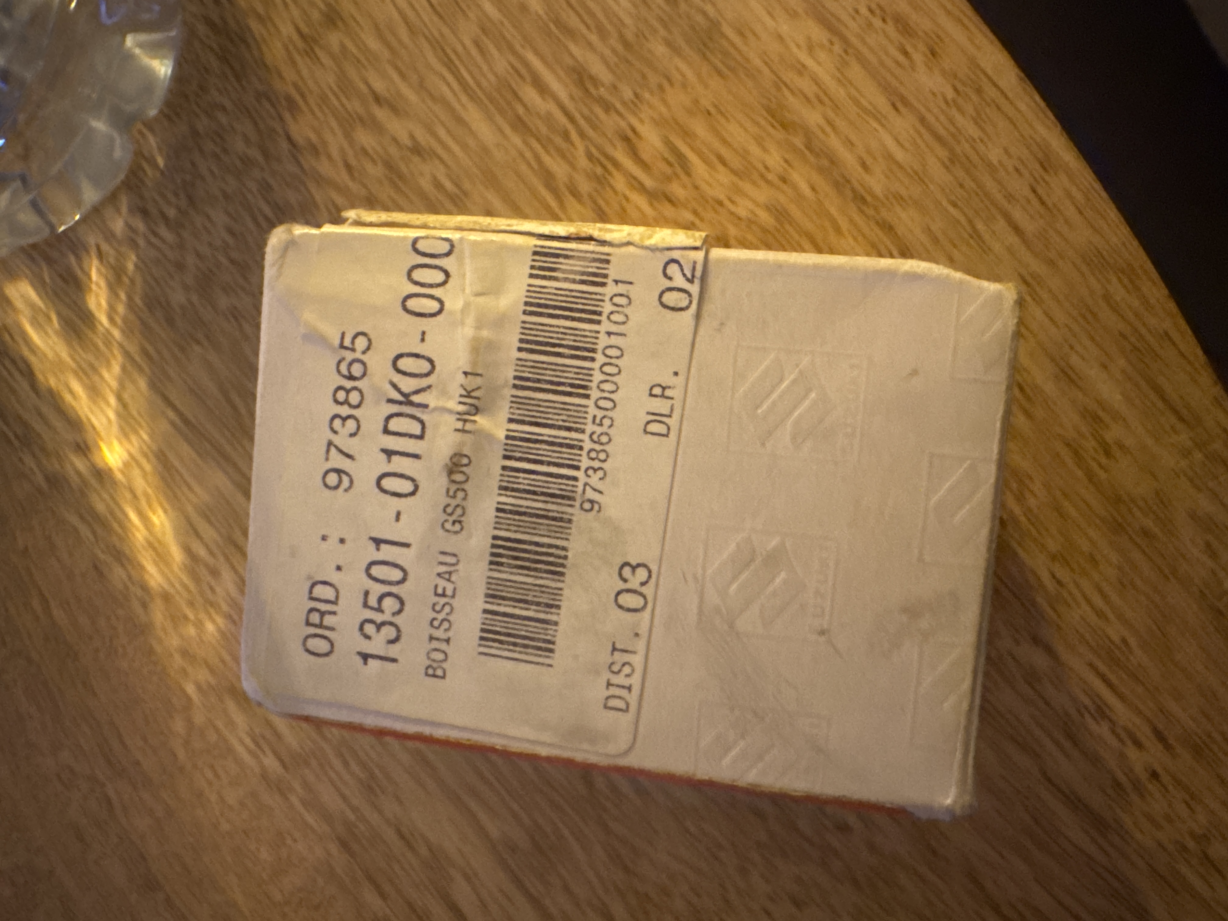

Ce que je ne comprend pas c est que j ai bien des boîtes avec la référence
13501-01dk0- 000 hui 1
L ancien propriétaire me les a donné en précisant que la moto était bridée
Dans ses deux boîtes les boisseaux n on pas de trou prêt de la membrane et quand j ai démonter pour nettoyer le carbu pareil pas de trou les boisseaux paraissent identiques à ceux dans les boîtes
Dans les boîte j ai aussi deux gicleur avec marqué 90 ou 60 selon le sens ou on lit🙏

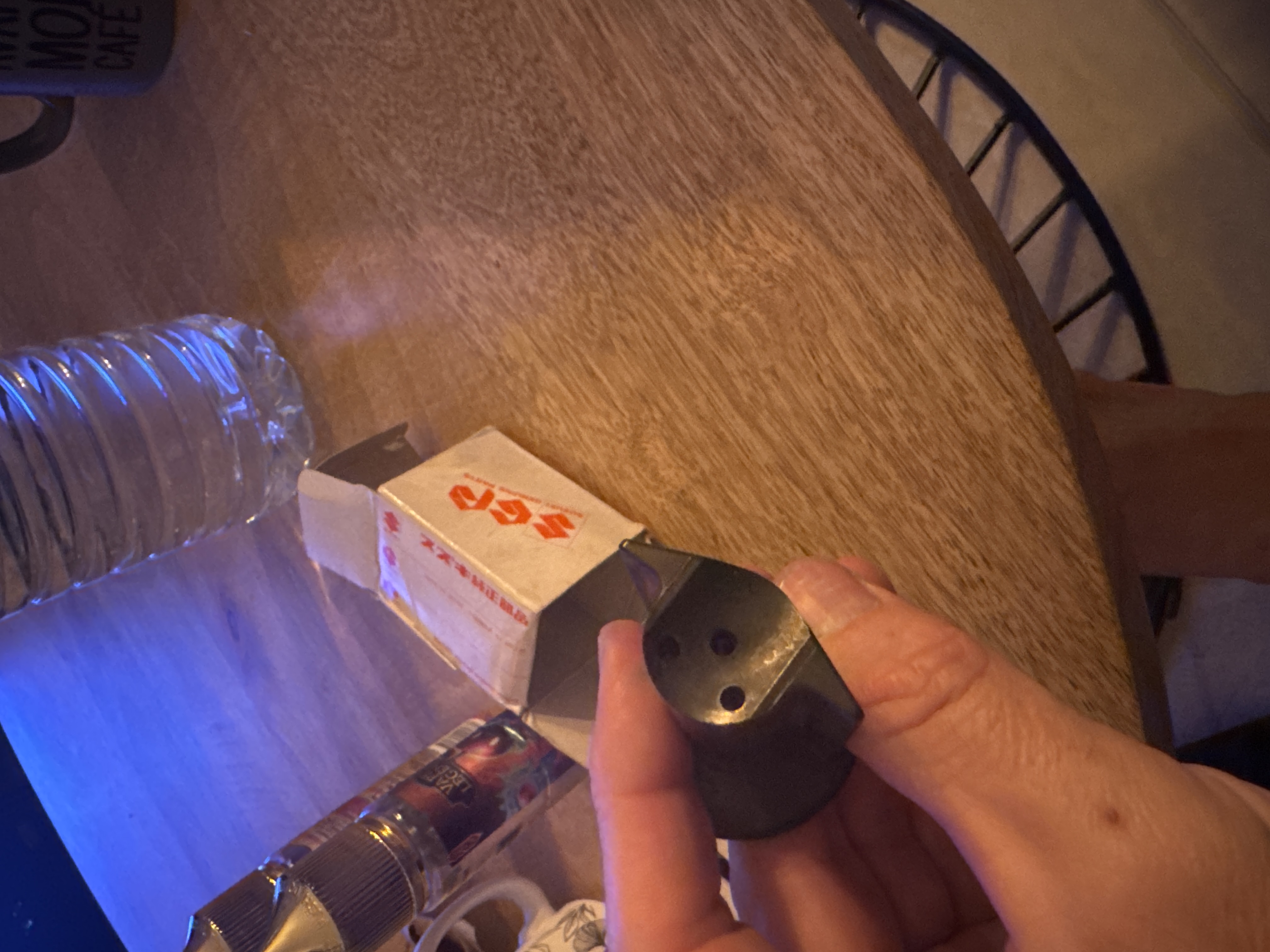

Boîte donnée par le vendeur

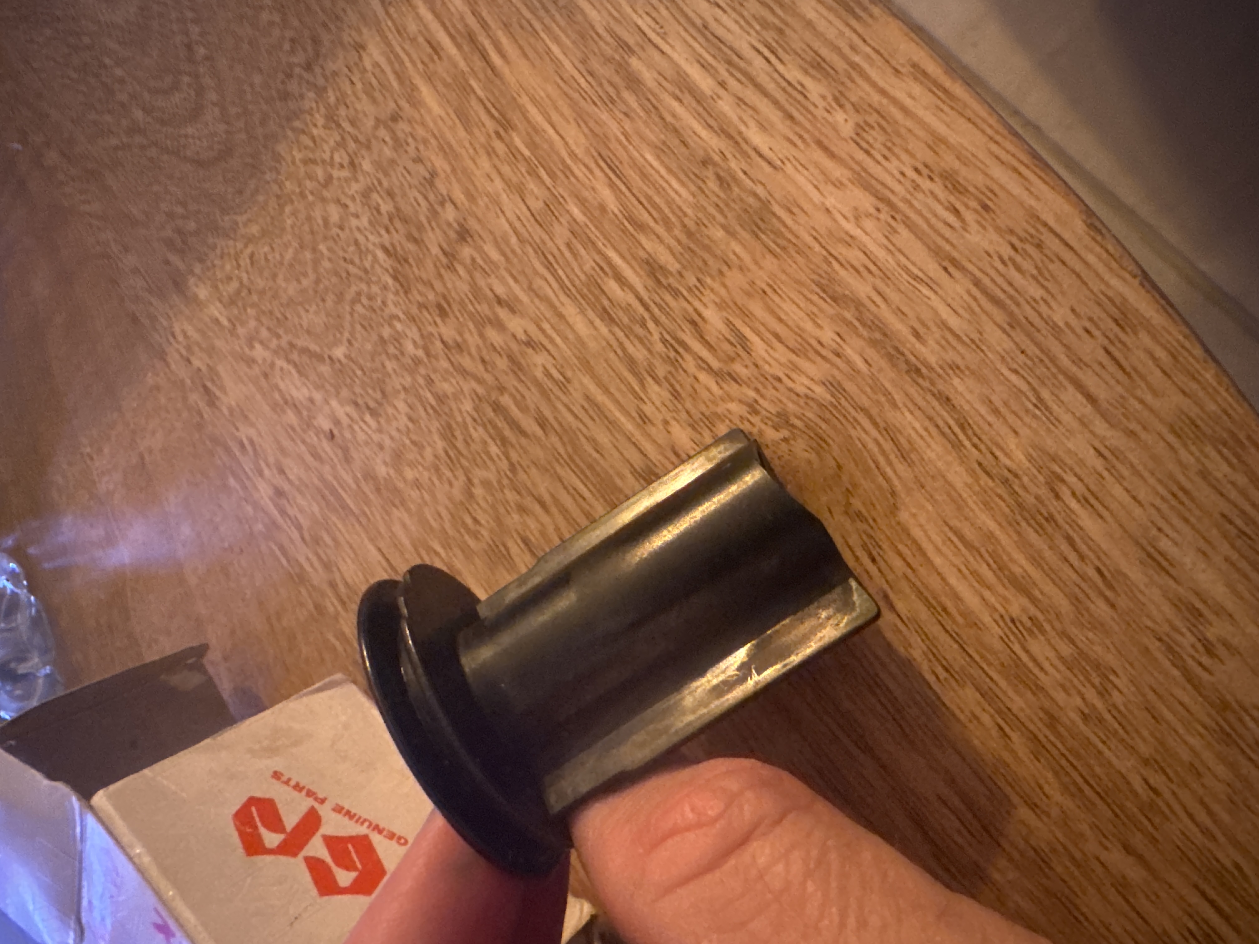

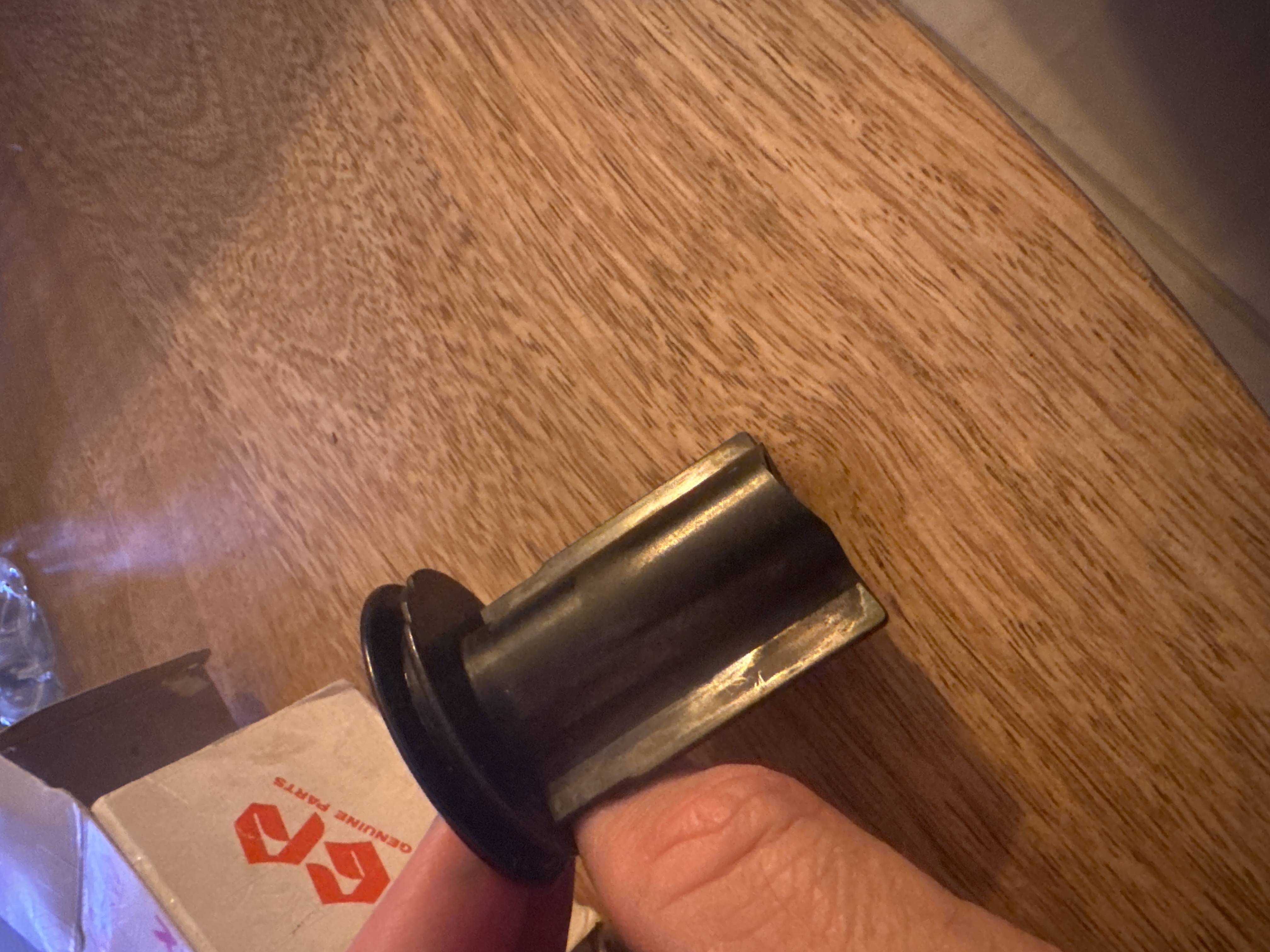

Voici les boisseaux donnés qui sont dans les boîtes
Boisseaux
Boisseaux

les boisseaux ne sont pas bridés ,mais la ref inscrite sur les boites correspond a la ref des boisseaux bridés . :wink:

bisuz a écrit :
ven. oct. 10, 2025 6:24 am
C'est ça, et d'ailleurs, le HUK1 inscrit également sur l'étiquette le confirme:
H = carbus avec robinets à dépression sur les chapeaux pour mise à l'atmosphère des chambres des boisseaux
U = bridé
K1 = année 2001
Les boisseaux normaux (non percés = pas de bridage) retirés des carbus ont probablement été mis dans les boîtes des boisseaux percés pour bridage au moment où un bridage a été fait, sans l'indiquer sur la boîte.
Puis lors d'un débridage ultérieur, des boisseaux normaux ont été remis peut-être en oubliant qu'il y en avait déjà deux de dispo dans les boîtes, ou les boîtes avaient été égarées, ce qui fait qu'aujourd'hui, Jérémy se retrouve avec un moteur non bridé et deux boisseaux également pour non bridé en trop.
