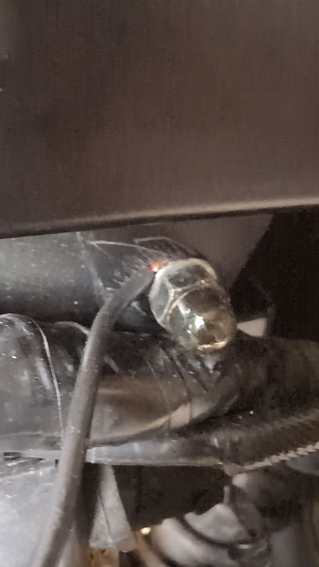

Oui le garage Suzuki me l'a rendue comme ça, mais je suis certain qu'ils n'avaient pas remarqué le problème, car à l'arrêt, les clignotants fonctionnent correctement ! Il n'y a que lorsqu'elle est démarrée que ça commence à faire n'importe quoi.
Et j'ai finalement résolu le problème des clignotants tout seul ! :)
J'ai lu sur le forum je ne sais plus où que la centrale à lame sur cette moto pouvait facilement être une source de pannes, mais je ne la trouvais pas. Elle a manifestement été changée par l'ancien proprio pour une électronique, à 3 fils, dont une masse. Et c'était elle le problème !
La masse était reliée au cadre via une cosse sur une vis. J'ai tout nettoyé, remis, sans succès. Je n'avais pas de cosse sous la main je l'ai donc coupée pour dénuder du fil "propre" et remis à sa place d'origine, derrière une rondelle, toujours sans améliorations
fil de masse qui fait pas masse...
Puis, mon fils vient voir ce que je bricole sur la moto, et me dit "papa ça marche pas si tu mets le fil sur la batterie ?" ...
C'est ainsi qu'un enfant de 10 an a résolu mon problème de clignotants, qui marchent maintenant parfaitement (même moteur démarré) !!!
Merci fiston ! :lol:

Message par Nico Road 333 » mar. sept. 08, 2026 10:43 am
Prometteur ton fiston!
Il y avait probablement de la peinture au point de contact du fil de masse, ça fait isolant si elle n'a pas été grattée.
